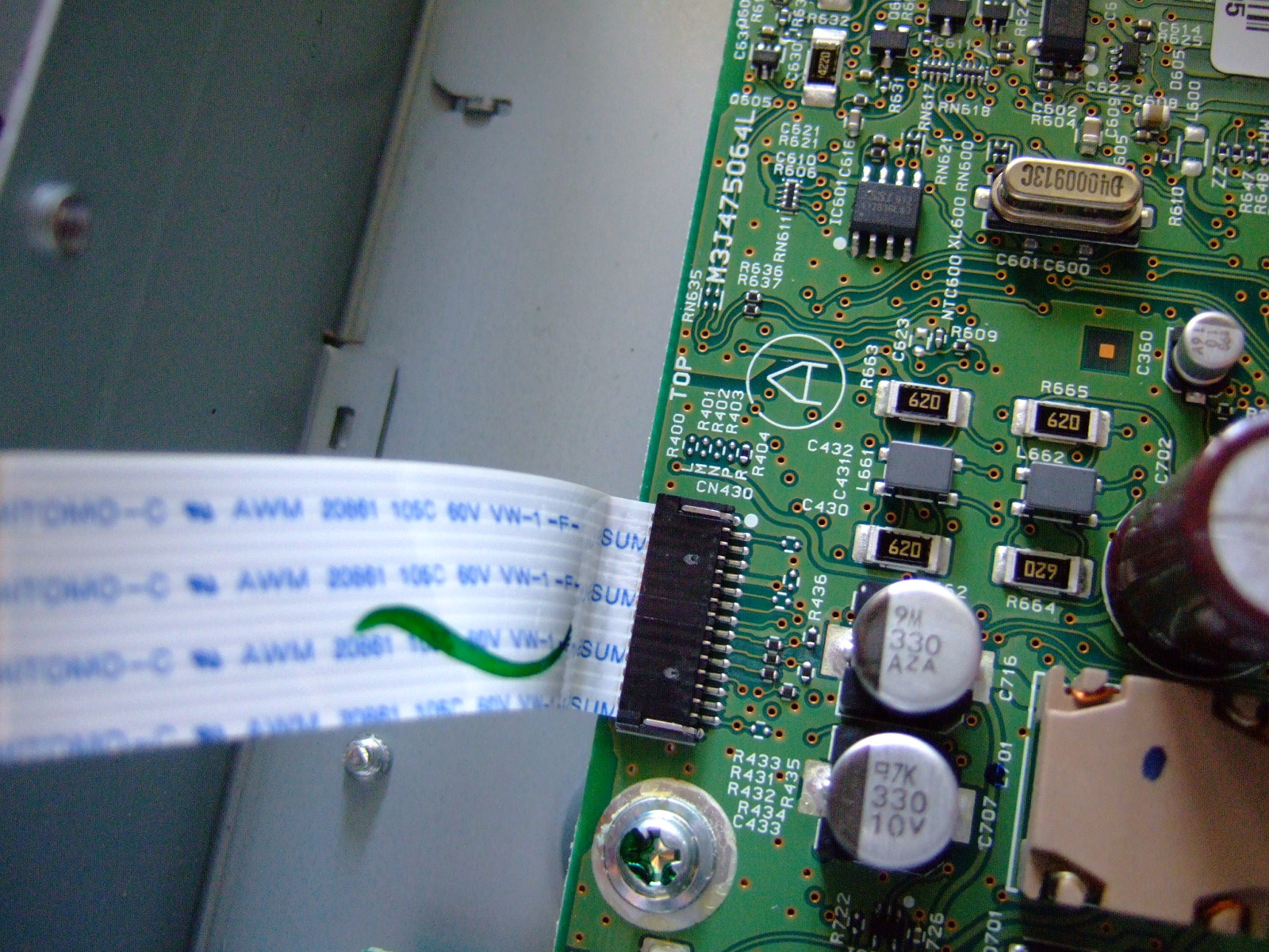

To jest taśma elastyczna przewodząca FFC :)
Odłączasz ją od zmieniarki płyt i w to miejsce podłączasz pojedynczy czytnik CD MP3 z nowego radia.
Strony taśmy od płyty radia (jednostki centralnej) w ogóle nie ruszasz.
tak niczego nie trzeba lutować :Y

BTW. znalazłem moje stare zdjęcia sprzed lat na których widać że jednak łatwiej odłączyć i podłączyć taśmę przewodzącą
od strony płyty radia (jednostki centralnej) niż od strony czytników płyt,
czyli tak:
-rozkręcasz kupione radio,
-odłączasz czytnik razem z taśmą od płyty nowo kupionego radia,
- rozkręcasz swoje radio
-odłączasz zmieniarkę razem z taśmą od płyty swojego radia,
-w gniazdo na płycie swojego radia podłączasz czytnik z kupionego radia poprzez włożenie w gniazdo końcówki taśmy będącej przy nim
