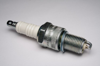

To jest świeca zapłonowa:
stosowana w silnikach z zapłonem iskrowym lub inaczej zwanych benzynowych
