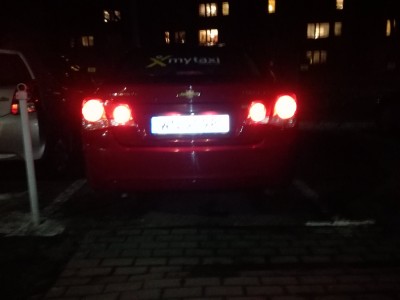

Post autor: payron82 » 29 gru 2017, o 16:29
download/file.php?mode=view&id=6566
Wszyscy mają mam i ja :)
endriu333
Posty: 571
Chevi: Cruze 1.8 LTZ+P+LPG/
Re: [Cruze] Dodatkowe światła pozycyjne (Corvette style)
Post autor: endriu333 » 29 gru 2017, o 17:14
Spryciarzu brakuje środkowych kloszy ;)
Chevrolet Cruze MY2011 1.8 (KL7)+ LPG LandiRenzo Omegas / Chevrolet Spark MY2011 1.2 + LPG LandiRenzo Omegas / Suzuki Bandit MY2012 650
payron82
Posty: 30
Rejestracja: 25 cze 2016, o 16:26
Imię: Tomasz
Chevi: Cruze 1,6 2010
Post autor: payron82 » 30 gru 2017, o 18:02
za zimno żeby rozbierać i przeprowadzać kable, ale na wiosnę trzeba będzie dokończyć.

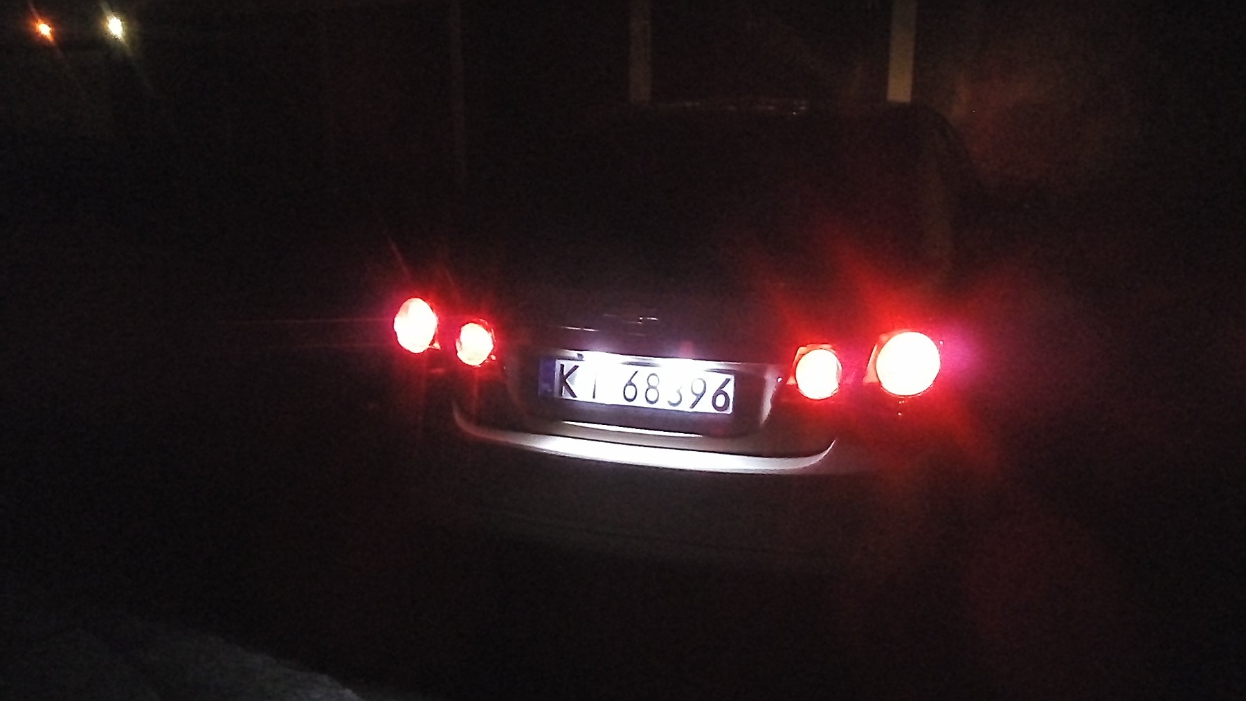

endriu333 pisze:

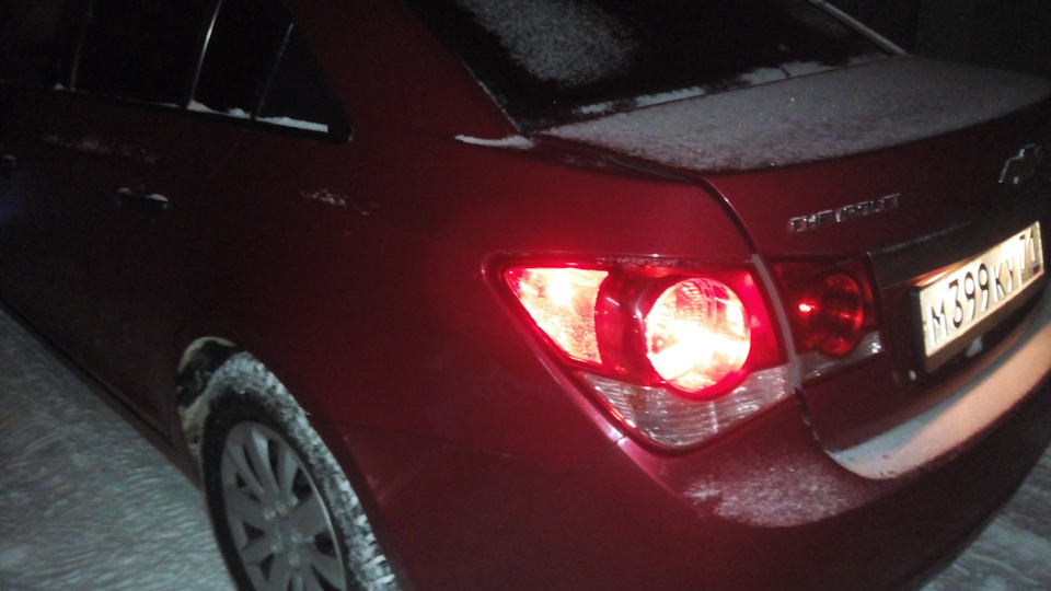

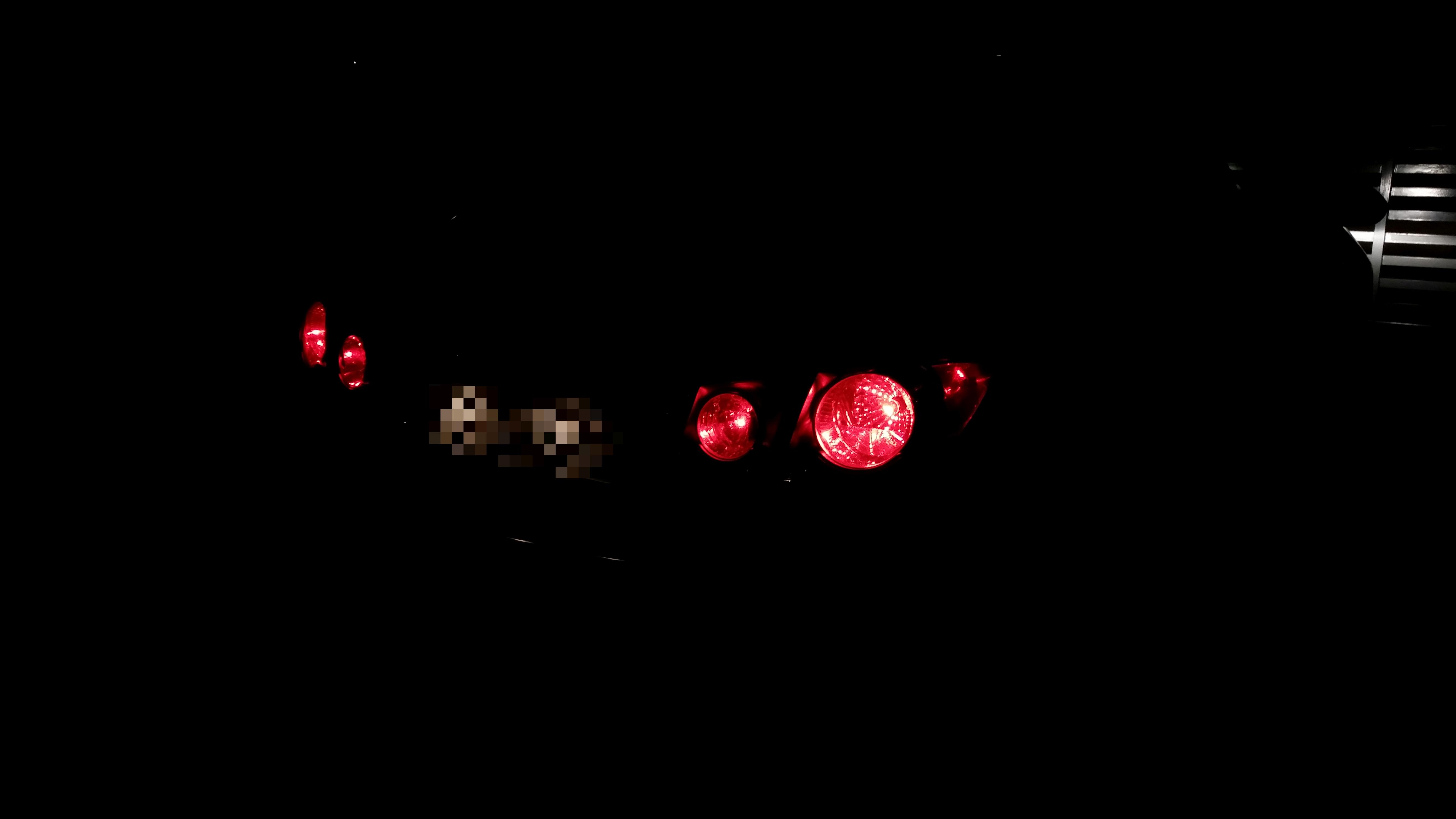

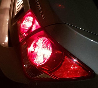

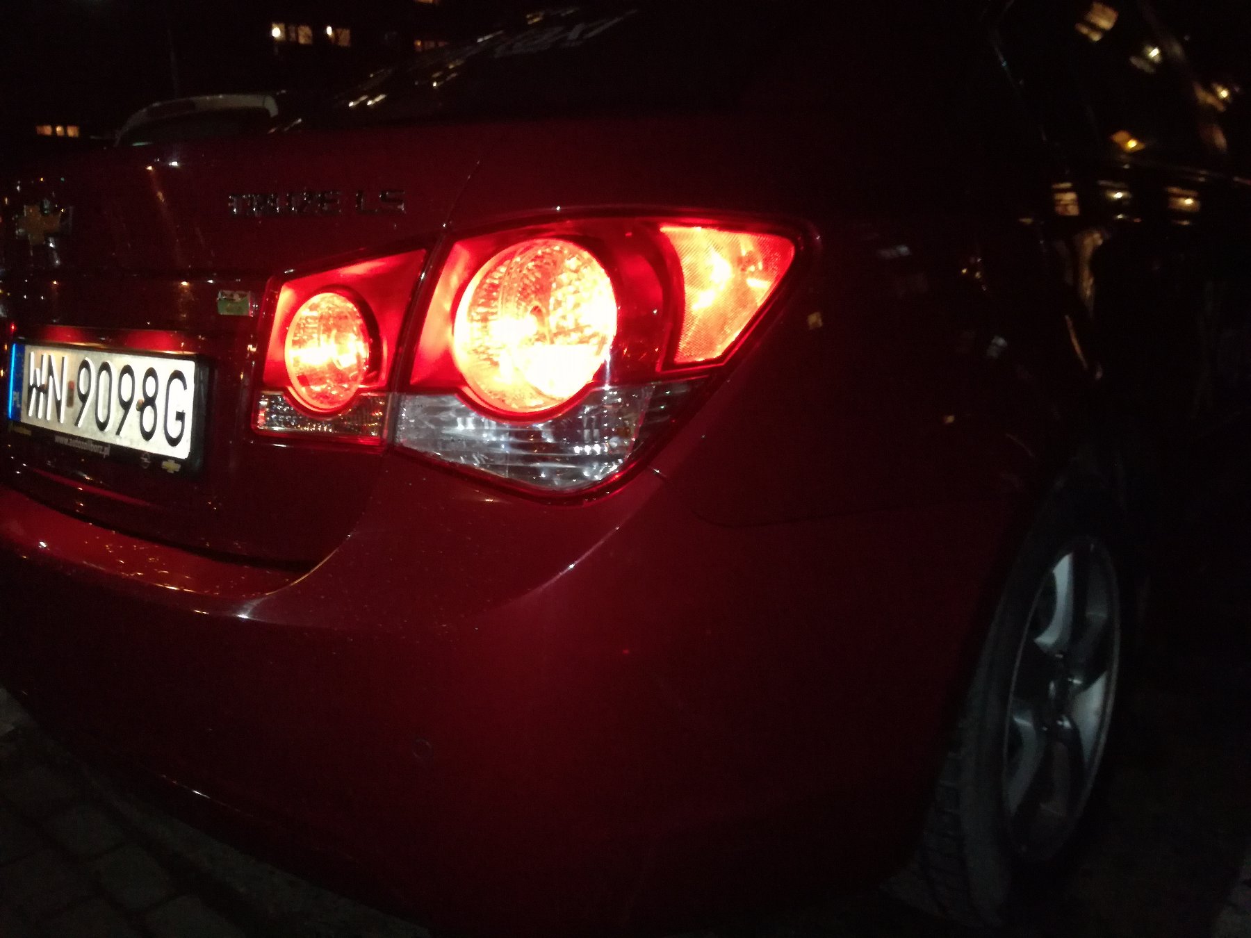

Endriu, może to dziwne ale niektórzy robią jedynie same tylne markery wg mojego sposobu ;)
bez "aktywacji" Corvette style.

Post autor: payron82 » 19 lut 2018, o 19:58
zrobiłem pełne lampy, tylko tak sobie pomyślałem, czy nie spali się elektryka przez podłączenie do żarówek postojowych dodatkowego obciążenia. Kiedyś interesowałem się montażem haka dla platformy rowerowej i ktoś mi mówił że musi być moduł do wiązki, bo podłączenie się do kabli spali elektrykę. Nie zmienia to faktu, że wyglądają fajnie i o wiele lepiej jest widoczne pudło na drodze.
Administrator Junior
Posty: 4189
Chevi: Cruze, Spark
Post autor: Regulus » 19 lut 2018, o 21:19
Bez obaw, nic się nie spali, nawet bezpiecznik.
Cruze 1.8 LS+ LPG, Spark 1.0 LS LPG
Posty: 1690
Imię: Miłosz
Chevi: Cruzak CC77
Lokalizacja: Tout Le Monde
Post autor: C77 » 20 lut 2018, o 13:51
payron82 pisze:
tylko tak sobie pomyślałem, czy nie spali się elektryka przez podłączenie do żarówek postojowych dodatkowego obciążenia...
Jak zrobiłeś wszystko zgodnie z opisem to masz raptem wzrost na obwodzie jednie
8W + 6W = 14W, a jeśli użyłeś ledów to jeszcze mniejszy <10W
Nawet przy podwójnych stopach (+42W dla obwodu świateł stopu)
nic się od razu nie dzieje.
BTW. fajny kolorek :)

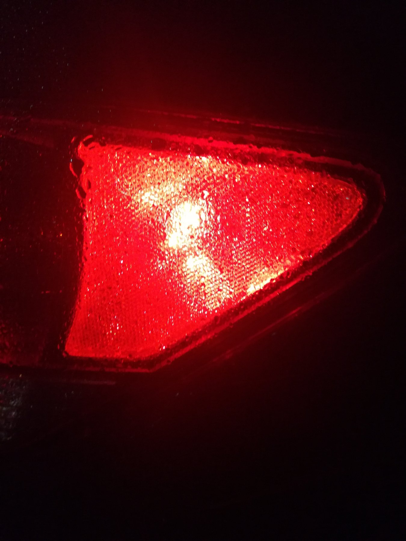

W końcu zrobiła się pogoda to i ja dokończyłem światła corvette style + obrysówki :) Jedyna różnica to zamiast żarówki P21/4 dałem obecnie P21/5. Zdjęcie w załączniku
Posty: 1690
Imię: Miłosz
Chevi: Cruzak CC77
Post autor: C77 » 12 kwie 2018, o 23:23
Brawo! :mrgreen: :piwo: wpisuję na listę :ok:
Co konkretnie dałeś w obrysówkę?
Nie udzielam pomocy przez PW, nie siedzę na forum 24h
Split
Posty: 115
Rejestracja: 19 wrz 2016, o 23:49
Imię: Sławek
Chevi: Cruze 1.8 LS
Lokalizacja: Bydgoszcz
Post autor: Split » 13 kwie 2018, o 16:22
W obrysówkę wrzuciłem tą samą diodę co Regulus.
