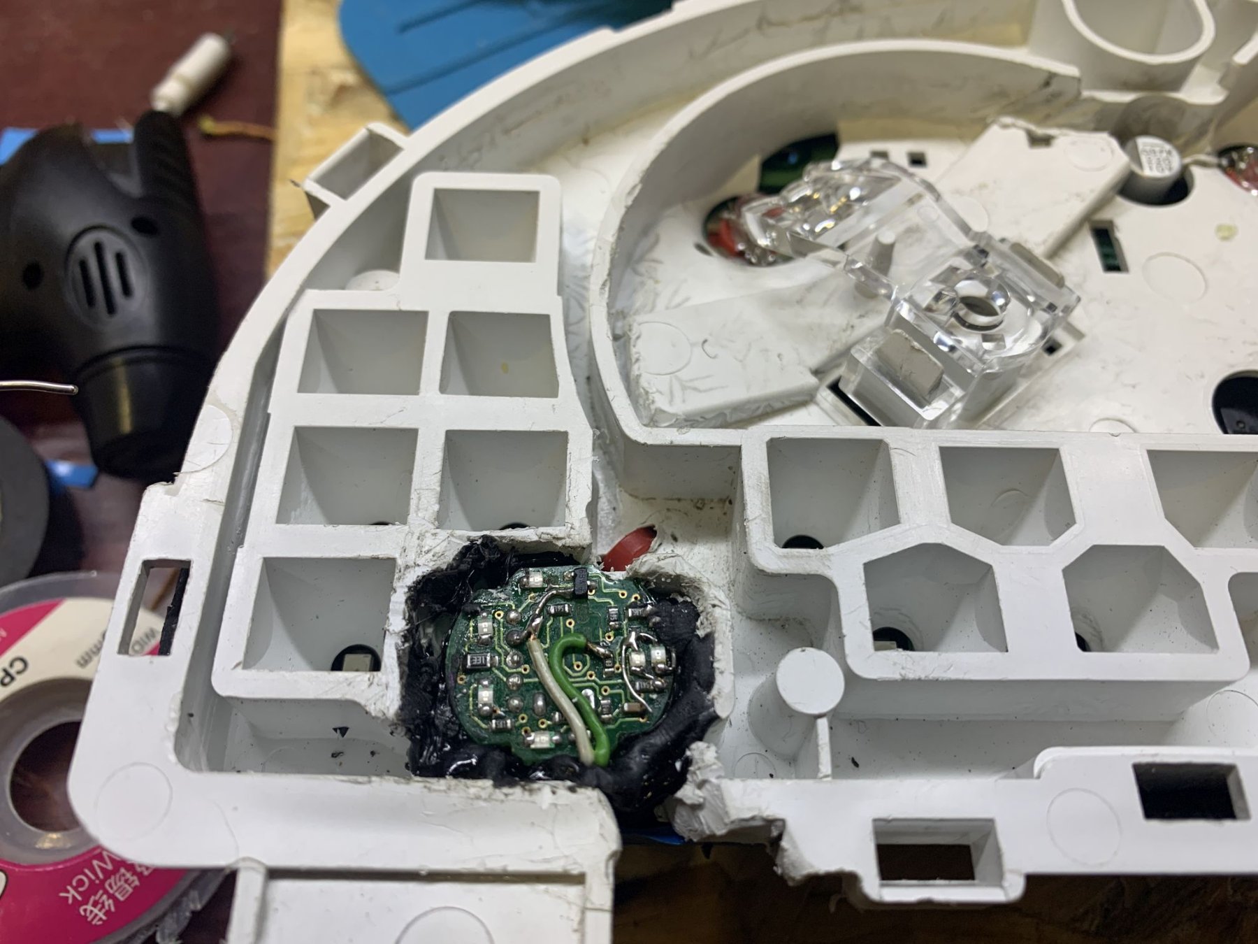

Delikatnie odblokowujemy zatrzaski i zdejmujemy część przezroczystą liczników. Lepiej nie odginać uszu zatrzasków bo mogą pęknąć, lecz wciskać do wewnątrz haki zatrzasków. Gdy już jest dostęp do cyferblatów to jeszcze ściągamy maskownicę wyświetlacza LCD. Pod spodem są trzy studnie w których zagłębione są 3 diody kontrolek, ostatnia z prawej to LPG. Wystarczy spojrzeć do środka i widać, że nie ma tutaj na laminacie obsadzonej diody LED. Wymyśliłem żeby doprowadzić tutaj swoją diodę na zasadzie " druciarnia independent". Dokonałem małego nacięcia na krawędzi studni.

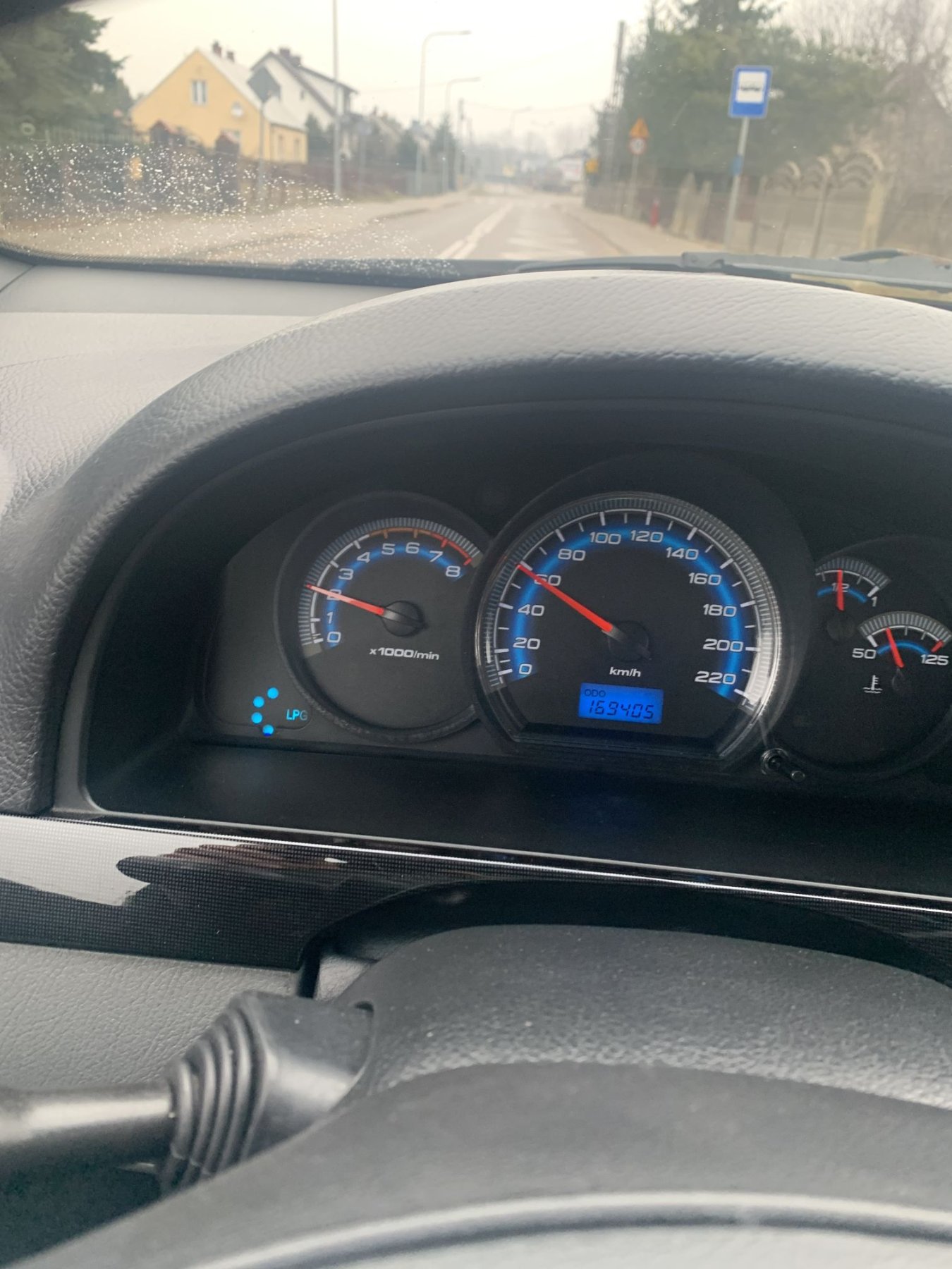

Moja diodka to miniaturowa LED niebieska w obudowie SMD 0603, dolutowałem jej po bokach kynarki a od spodu dokleiłem kwadracik izolacji.
ObrazekObrazek
Odpowiednio formując sobie kynarki zagłębiłem w studni tak by dioda świeciła pod spód wystającego rozpraszacza(jak w oryginale), kynary przełożyłem przez nacięcie i zamocowałem kroplą kleju termotopliwego. Kynary przeprowadziłem na zewnątrz uchwytu wyświetlacza LCD.
Dalej do kynarów dosztukowałem kabelek ze złączką Molex, a od strony wskaźnika BRC przeprowadziłem cienki przewód dwużyłowy i również zakończyłem miniaturową złączką Molex.
ObrazekObrazek
Teraz podłączenie i jeszcze kontrola działania.
Po złożeniu całego tego rozpiżu do kupy, działa tak - tadaaaam!. :tak:
