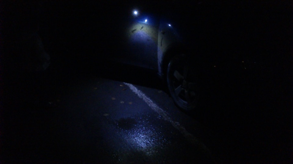

Ehh no właśnie tylko to mnie hamuję przed takim oświetleniem :(, Mam Astra H kombi i nie miałem pojęcia, że tam mogę zrobić w tak łatwy sposób takie podświetlenie :)

Nie chcąc zaczynać nowego tematu ( nie wiem czy się przyjmie ) nie tak dawno zobaczyłem w volvo podświetlenie lusterek , nie powiem całkiem fajnie to wyglądało. Zastanawia mnie jak to podpiąć - teoretycznie dobrze by było by oświetlenie załączało się w momencie np otworzenia centralnego zamka z pilota ( w nocy duże udogodnienie ), tylko czy tak się da ?
https://allegro.pl/podswietlenie-led-lu ... ml#thumb/5
Posty: 1690
Imię: Miłosz
Chevi: Cruzak CC77
Lokalizacja: Tout Le Monde
Re: Dodatkowe oświetlenie Led w drzwiach
Post autor: C77 » 13 wrz 2018, o 14:22
Da się. Trzeba podłączyć pod oświetlenie wnętrza i tyle.
Wówczas załącza się już przy otwarciu z pilota - przed otwarciem drzwi do wejścia
i ponownie po zgaszeniu auta i wyjęciu kluczyka ze stacyjki, czyli również przed otwarciem drzwi do wyjścia,
a potem po zamknięciu drzwi gaśnie płynnie samo po chwili, lub prędzej po zamknięciu z pilota.
Na pewno jest to fajne i przydatne - wskazuje drogę dojścia i odejścia,
oraz uzupełnia podświetlenie podłoża po otwarciu drzwi - oświetla razem większą przestrzeń.
