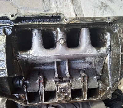

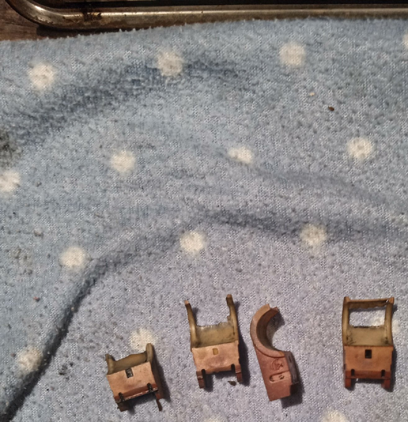

Witam wszystkich,
Jeśli ktoś w swojej nubirce słyszy w górnej części silnika dźwięk podobny do pykania popychaczy albo wtryskiwaczy to zanim zdejmie pokrywę silnika niech wejdzie pod auto i wypnie wtyczkę kolektora jeśli będzie cichutko to właśnie macie winowajcę. I nie dajcie się zwieść, od razu że to szklanka ponieważ w naszych autkach do 2007 warto przyjrzeć się kolektorowi ssącemu, który ma plastikowe mocowania w swoim wnętrzu. Wyrabiają się luzują i słychać ciągłe pykanie. Nie życzę nikomu by się wykruszyło i wpadło do silnika.
Warto przed naprawą kolektora rozejrzeć się za dobrym ślusarzem/tokarzem który podejmie się wytoczenia zastępczych miedzianych elementów zamiast zużytych plastikowych, ja niestety takiego magika nie znalazłem. W sklepach tej części nigdzie nie dostałem. Nawet kolektora całego nikt nie mógł mi znaleźć.
Jeśli nie to nowy kolektor w serwisie kosztuje 3300 za wschodnią granicą 1100, a w hurtowni w Łodzi "Potak" 2000 zeta i oni byli z częścią od ręki. Ja właśnie jestem po tej przygodzie i powiem wam, że koszt całego kolektora do części, które w nim się zużywają to jakaś masakra. Kilka małych plastikowych elementów a strzał po kieszeni taki że SZOK!!!

Silniczek elektryczny do sterowania klapkami kolektora, F18D3 ma zmienną długość dolotu. Problem dotyczy wszystkich silników F18D3 od 2006. Sprawę rozwiązuje wymiana kolektora na nowy, zmodernizowany w 2010 roku (GM # 25183526). Kolektory regeneruje też firma Bincar, do znalezienia na Allegro. No i można kombinować z kolektorem z Vectry z silnikiem Z18XE, pasuje dolna część, górę z siłownikiem zostawia się starą.

Mnie mechanik wywalił te klapy (teraz żałuję, że nie znalazłem kogoś, kto by się tym dłużej pobawił). Nie wiem jak to wpływa na wydajność niestety. Fajnie, gdyby ktoś sprawdził, czy faktycznie można te klapy przełożyć z Opla, bo tam kolektor chodzi za grosze.
