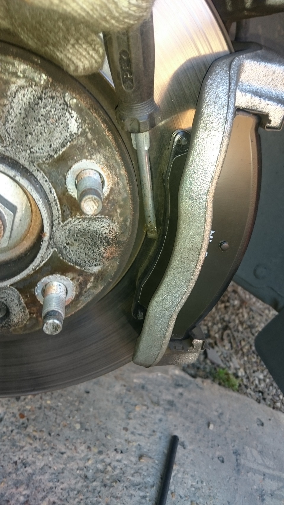

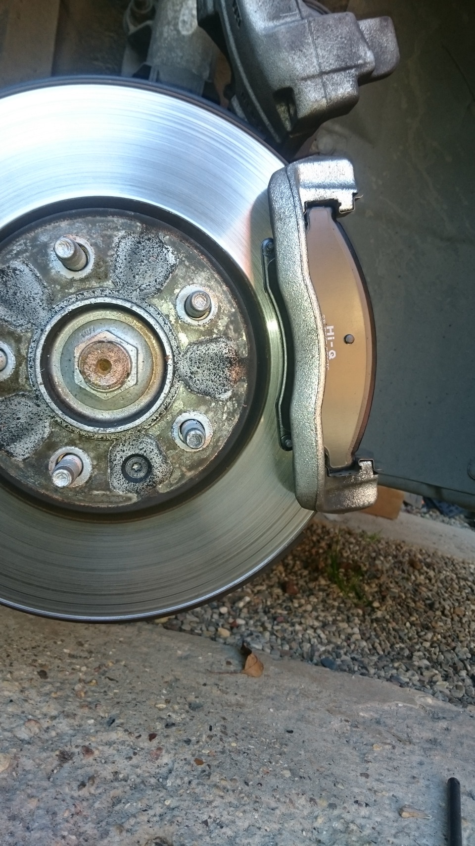

Jak założysz klocki z 276mm na 300mm to będzie tak:
