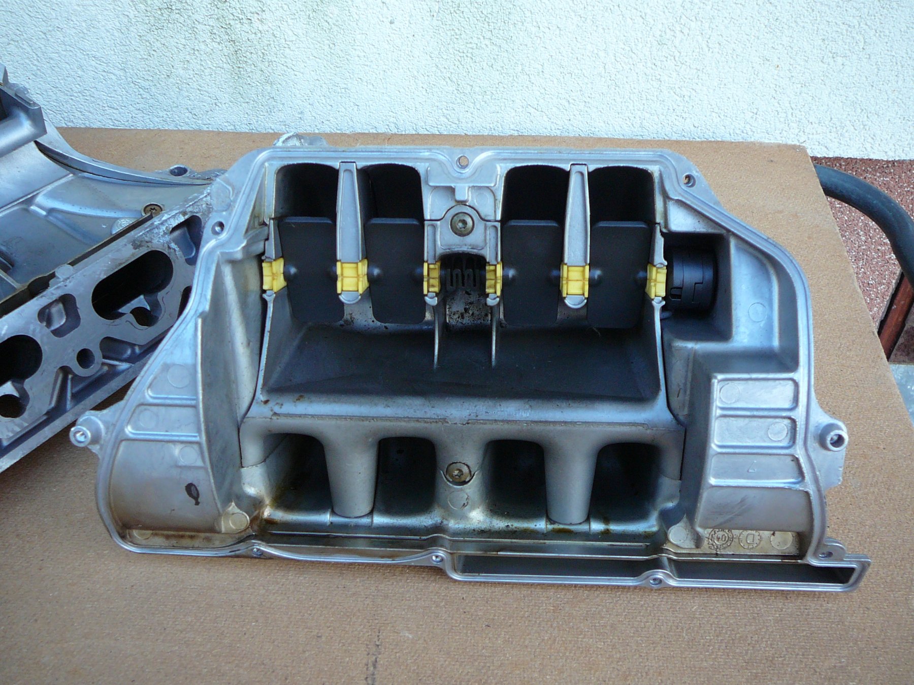

Witam serdecznie,
od niedawna jestem jak mi się wówczas wydawało szczęśliwym posiadaczem Chevroleta Nubira 1,8 benzyna gaz.
Zastanowiła mnie jednak dziwna praca silnika "jak kosiarka". Po sprawdzeniu wątku na forum udał mi się ustalić, że to wada fabryczna kolektora ssącego (hałasujące klapki ebonitowe w kolektorze). Na tą chwilę kolega mechanik podkleił hałasujące płytki ebonitowe klejem odpornym na wysoką temperaturę i olej. Podobno po 2010 akcja serwisowa wymusiła na chevrolecie wymianę wadliwych kolektorów na nowe (klapki wykonane z metalu).
Bardzo proszę o informację, kto regeneruje, czy naprawia tego rodzaju kolektory?
Będę wdzięczny za każdą okazaną pomoc.

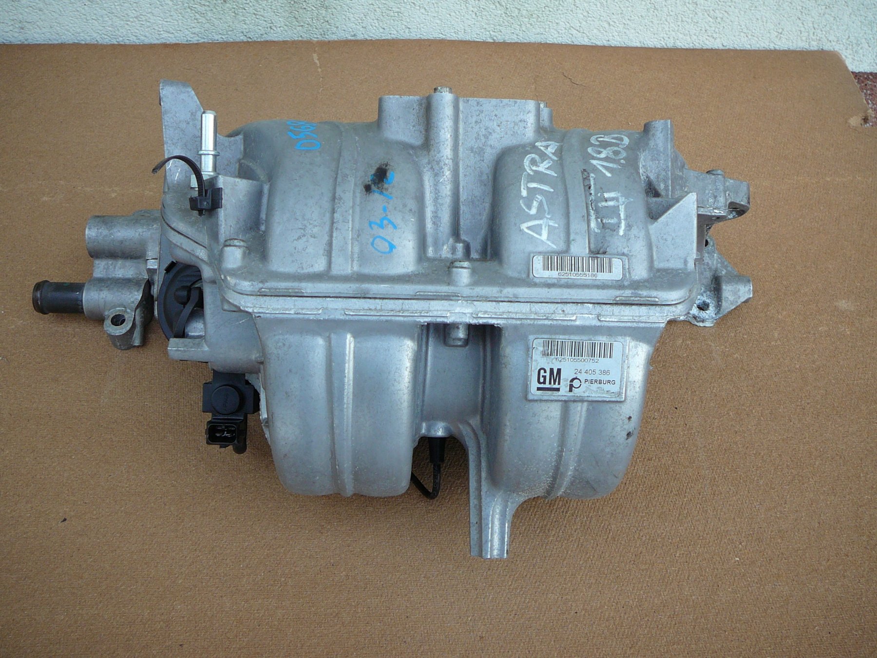

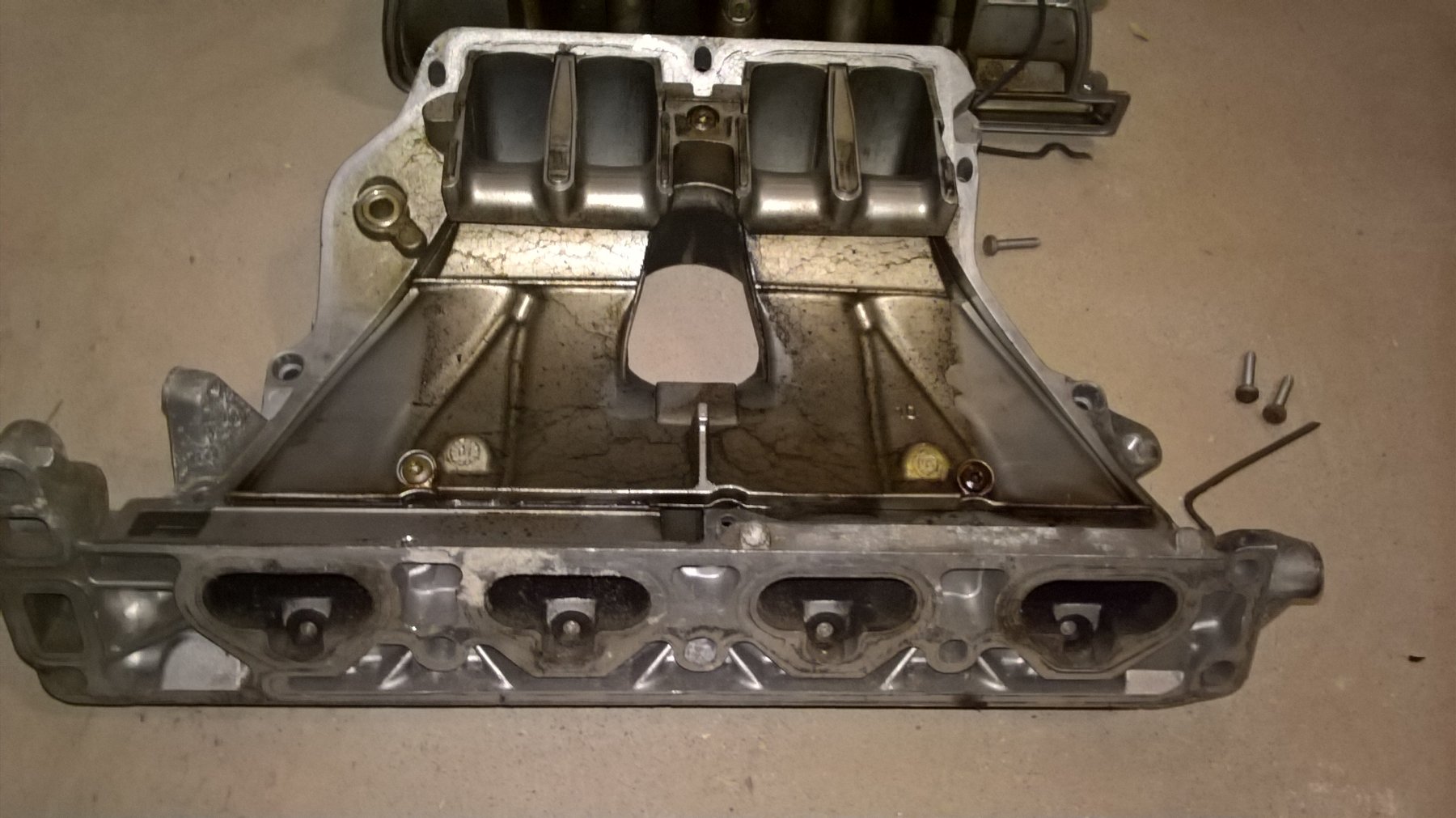

Mnie mechanik te klapki wywalił (co akurat średnio mi się podoba).
Po lekturze for i zdjęć wydaje mi się, że powinno dać się wstawić klapy z kolektora Opla Z18XE, które często chodzą za grosze. Podobno nawet jedna z części tego kolektora jest identyczna. Bo nasz silnik F18D3 jest do Z18XE mocno podobny.
Niestety temat odłożyłem na kiedy indziej, więc nic pewnego nie napiszę.
A nowy kolektor, podobno poprawiony, jest też w Potaku - za „jedyne” 2000 zł. :(

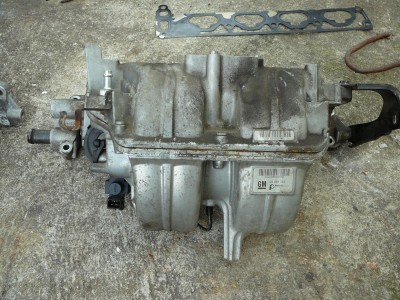

Może warto spróbować mam ten sam silnik i w sumie raz klekota raz nie, sam już nie wiem... Wymieniłem kolektor na oplowski z silnika f18XE chwila spokoju i dalej kłapie, być może to zawór się zawiesza, można spróbować odłączyć kostkę od siłownika klap jak nie przestanie cykać to sprawdzić właśnie zawory:)

@wieczor - nie było problemów z przełożeniem kolektora? Przełożyłeś cały czy musiałeś robić składaka?

Nie było problemów, z tego co pamiętam góra zostaje ze starego bo w oplowskim nie ma otworu na map sensor. siłownik klap znajduje się no dole kolektora po prawej stronie, najłatwiej wypiąć z niego wtyczkę od spodu auta.

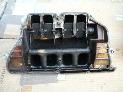

Klapy są 4 zespolone z jedną osią (całość plastikowa), także albo zawieszają się wszystkie albo żadna:P No chyba, że oś pęknie np na środku, to dwie (te bliżej silniczka działają) a dwie ostatnie latają jak im się podoba.

Był już chyba ten temat na forum http://forum.chevroletteampoland.com/vi ... ead#unread. Można odłączyć silniczek od kolektora, można usunąć klapy,można spróbować podmienić dół z kolektora na jakiś oplowski 1.8(Z18Xe), albo kupić nowy. Chyba tyle z prostych rozwiązań;)

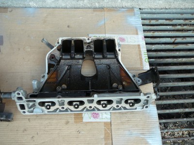

tam się nic nie zaślepia to nie kolektor z bmw;P

To znaczy ze wyciąga się te klapki i to wszystko?

Dokładnie:)

Jak zostawi wałek to będzie dalej klekotało. Jak usuwać to wszystko, albo wcale tego nie ruszać.
